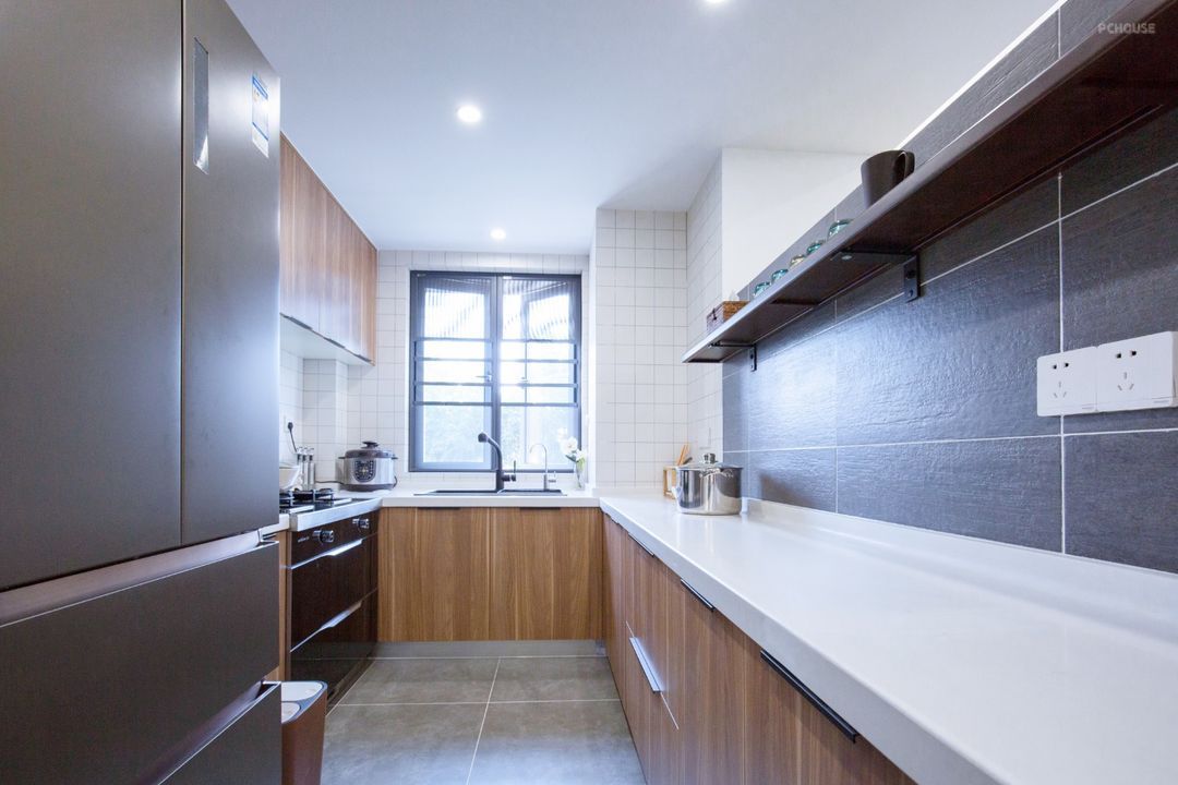

屋主对厨房的需求是充足的采光、足够的收纳空间以及可供两人在厨房里同时活动的过道距离。而原户型封闭式厨房空间显然无法满足使用,于是设计师决定顺势将厨房打造成屋主想要的开放式。
现代简约 厨房
变动①:拆掉原厨门两侧墙体,将原入户门对面的玄关纳入作为厨房的一部分,右侧台面长度由原来的1.95米延长到了3.5米,并且上方安装搁板,大大增加厨房整体收纳空间;宽度缩至45公分,留出了可供两人走动的空间。
变动②:拆除两侧墙体后,另外又在比原出门左侧墙更外退的地方重新砌了一面宽度更窄的隔断墙,外退的这20公分可以让厨房多放下一台双开门冰箱。
变动③:拆除客厅与厨房之间的通高墙体,重新砌了一面1.6米高的隔断墙,进一步打通厨房与客厅之间的关系,打造LDK开放式空间格局(客Living、餐Dining、厨Kitchen一体),借由通透的格局设定,实现一家人在空间里的互动交流。
现代简约 厨房
墙体打通后,户外的采光通过客厅引入厨房,解决了厨房光线不足问题,另外,夜间只需开启客厅的光源,就能同时满足厨房的照明需求。
新的隔断墙还可以让进门后的视线直接延伸到客厅的窗户外,这要比开门就看到一堵不透气的通高墙感觉好上太多。屋主入家门第一刻的心情把握不能忽视。
现代简约 厨房
开放式厨房最令人困扰的就是油烟问题,因此特意选择了集成灶。相比传统的顶吸油烟机,集成灶的吸油烟位置更低,吸净率更高,而且油烟不过脸;另外还节省空间,上方可以多做一组吊柜。屋主平时下厨次数不多,所以舍小求大,开放式设计仍然是更佳的选择。
现代简约 厨房
另外,LDK开放式的空间加上全屋的中央空调,可以让屋主在夏天时做饭也完全不用担心会大汗淋漓或者有被闷在里面的感觉,下厨体验666~
现代简约 厨房
厨房石英石台面做了圆弧形后挡水条,弧形一体,直接避免了直角型拼接处留垢的问题,方便清洁。由于石英石硬度太高,一般石英石台面与挡水条都是直角拼接,但也不是不能做弧形一体,只是需要在工厂直接做好。不过要注意,做后弧对工艺要求很高,如果技术不够成熟,打磨抛光程度不够的话,反而更容易脏。
现代简约 厨房
厨房建议安装五孔一开的插座面板,免去拔插座的麻烦,同时还能延长插座使用寿命。
