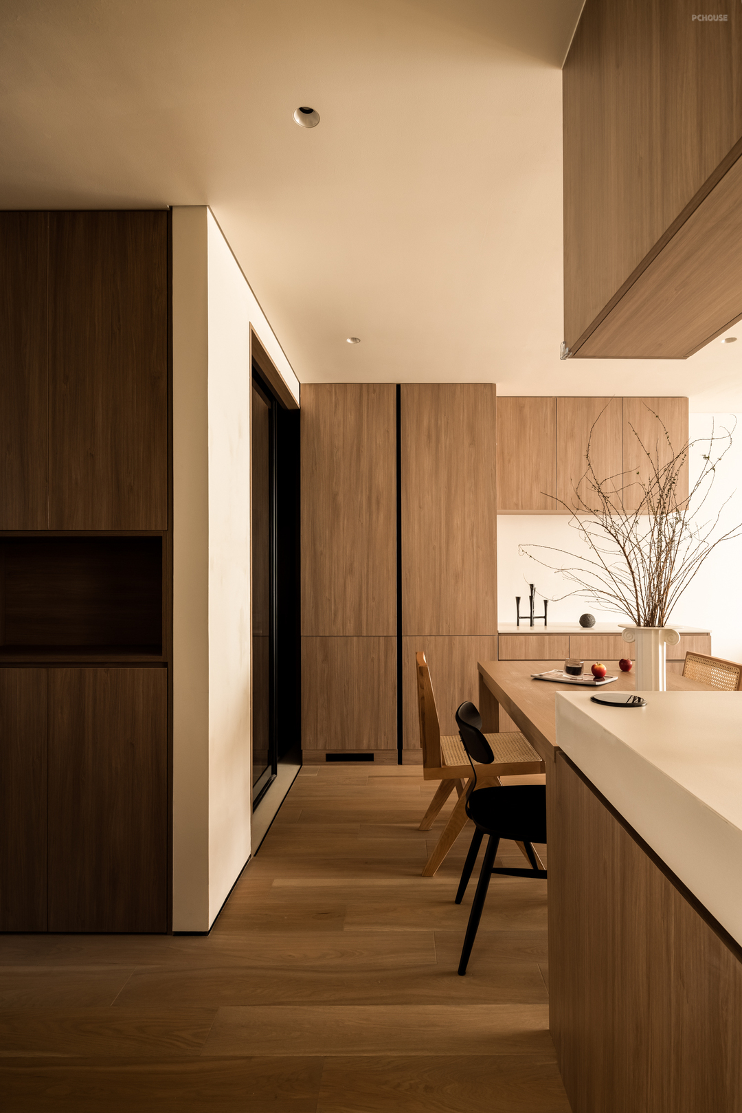

玄关处进来即是餐厅的中岛台,将餐桌和岛台结合在一起设计,增加实用功能,同时岛台上方设计了一组吊柜,既可以存放物品,同时也是半个屏风,聚财气,进门不至于一览无余,
餐厅 侘寂 日式 现代简约 原木
男屋主帅气出境,
餐厅 侘寂 日式 现代简约 原木
餐厅和中岛环形动线设计,将家庭交流中心从客厅引入餐厅,提升客厅、餐厅、厨房的互动性,空间之间有了交流,也让空间更通透。

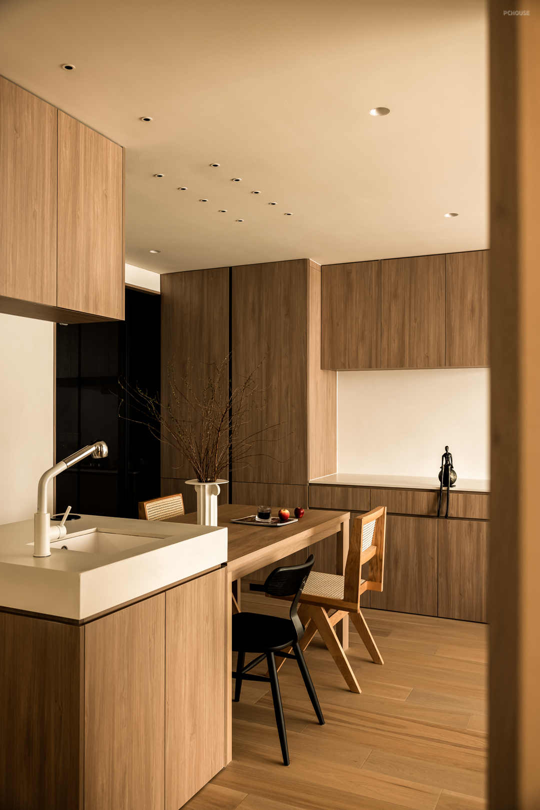

餐桌原本在网上看中了一款,但是没有合适的尺寸,定做的话需要半年的周期,等不了,所以我给客户出图,让师傅现场用木工板制作桌子骨架基础,表面再用科定木饰面贴面,不但很好的还原了效果,木皮颜色也跟整体保持了统一,再有就是节约了将近小半的价钱。
餐厅 侘寂 日式 现代简约 原木
中岛台的设计然餐厅空间有了更多的可能性,洗水果不一定要到厨房里面,也可以在岛台水槽清洗,目前这个水槽的使用率极高,客户非常喜欢。
考虑到全屋颜色的统一,所有的水槽都是使用的白色石英石水槽。
岛台台面升降插座的设计,自带蓝牙音箱、无线充电、烛光晚餐的时候来首纯音乐,手机也可以很方便的及时补充电量。

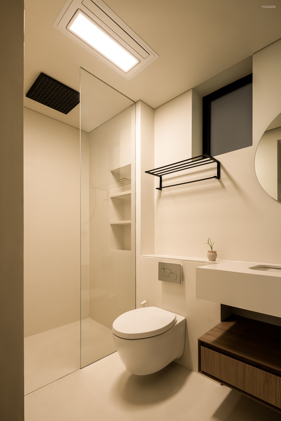

主卫同样墙顶地微水泥材质。采用双面盆设计,男女屋主分开使用,同样墙出水龙头和墙排下水,墙排马桶设计,淋浴区采用整体淋浴房,区别楼下次卫无边玻璃隔断,
次卫
简约 侘寂 日式 现代简约 意式极简 原木
次卫墙、顶、地全部为微水泥材质,无缝工艺。按照艺术漆的颜色调色,保证颜色材质的统一。浴室柜墙出水龙头+墙排下水,减少卫生死角。方便清理。
为了防止后期微水泥开裂,在施工前将墙地面铺贴上很便宜的瓷砖,在瓷砖表面施工微水泥。这样稍微增加了成本,但是可以确保微水泥后期不开裂。
墙排马桶,没有使用1200左右的高水箱,而是使用的800左右高的矮水箱,这样在前期设计阶段做好尺寸规划,可以将水箱高度与浴室柜台面高度齐平,这个细节大家可以参考下。
这里次卫做的无边框玻璃隔断,需要在瓦工施工阶段在墙面和地面预埋F型铝型材,吊顶的时候留好槽口,后期定做一整块钢化玻璃,直接插入进去打玻璃胶即可,注意F型铝型材的内空尺寸,我这里是10mm,定做的4+5的夹胶玻璃。
顶面悬浮吊顶 我们采用了墙顶分离,做阴影缝的方式来分割墙面和顶面,保证阴角的收口平整。
淋浴区墙面预埋手持花洒,顶面天幕花洒,满足不同沐浴习惯的用水需求。
