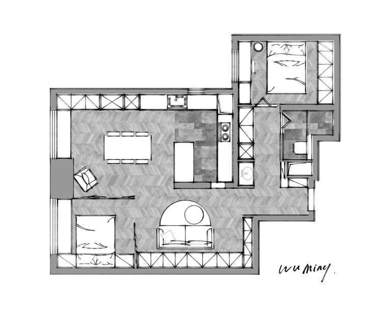

原户型是标准的两居室精装房,最大问题是每个房间都特别小,特别小!夸张一点说主卧放下床可能就开不了门,厨房和餐厅的面积过小。餐厅区域采光不好闷爷对设计的三大基本要求1.开放式的大厨房有自然光的餐厅2.充足有序的收纳空间3.需要准备一个朋友偶尔来住下的空间,但接受不了沙发床那丑货的样子。
现代 户型图
设计三大思路1:满足开阔的操作需求,便于烹饪就餐朋友聚会打牌必须要调整餐厅厨房的关系。拆除卧室与客厅、厨房的墙,是餐厨空间更加旷阔、明亮。同时便于设计储物空间。2:调整卫生间歪七八扭的结构,让出走廊空间来做储物柜和放置洗衣机,把洗手台和卫生间分离,满足多人同时使用,互相不会干扰。3.储物区域分区管理,客厅区域大件日杂,走廊区域清洁收纳,卧室衣物。
现代 户型图
临时居住模式运用轨道玻璃隔断门和折叠门来做临时客卧,保证空间的灵活性,和使用时的私密性。折叠门处有投影幕布顺便兼顾了窗帘的作用。

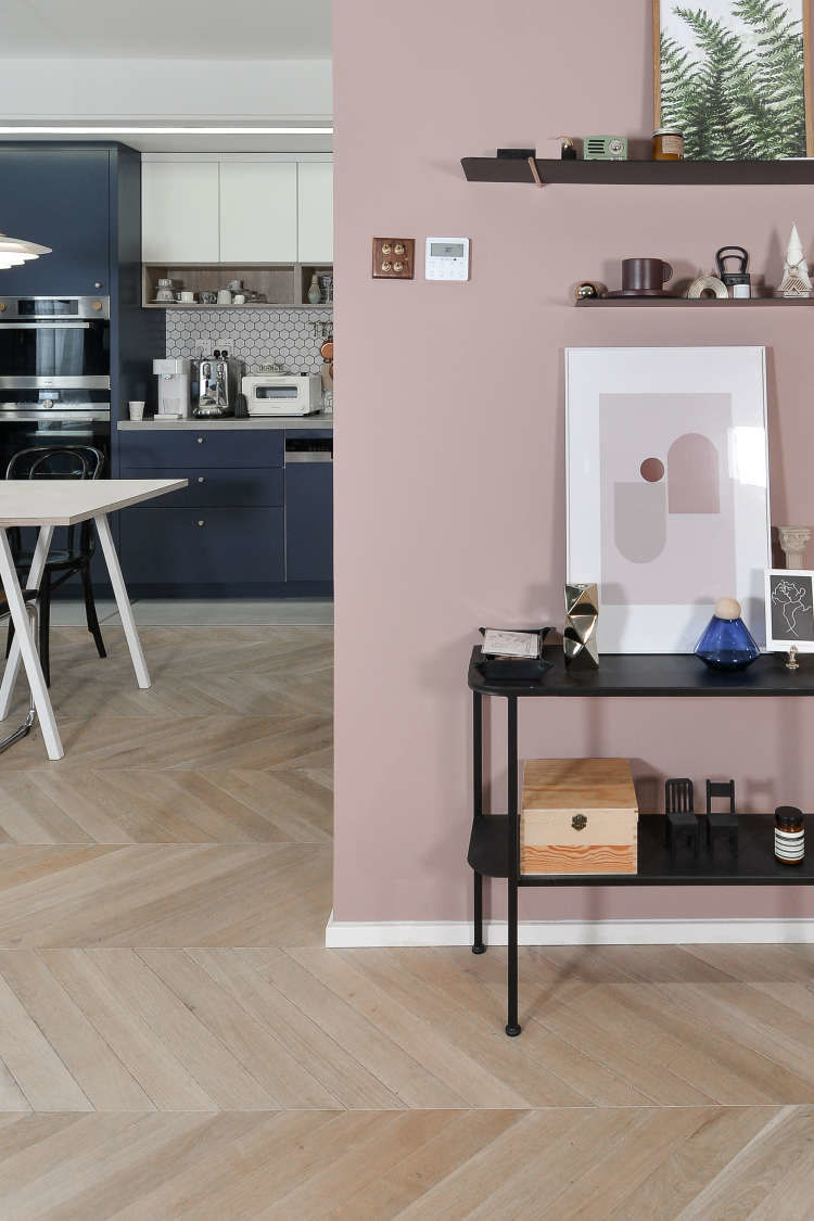

客厅的另一面是高级的脏粉色。用置物架和隔断做出了一面展示墙,放些小摆件和装饰画。关于一面墙两种颜色该怎么刷,当然是选择一款好的分色带。

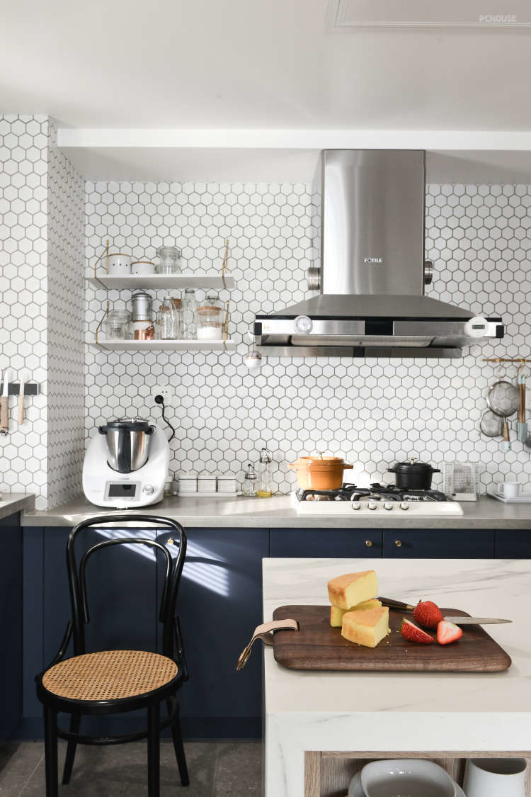

厨房的瓷砖用的使后带网格布的马赛克砖,尺寸是300*300规格,尽量不要太小的单片规格,增加施工成本会很多。瓷砖填缝选择了哑光灰色。马赛克砖已经是够的繁琐。所以墙面上只是设计了简洁的隔板。是厨房空间简洁、干净。厨房我们设计了高低台面,灶台低,水台高。业主使用起来说不要太好用。

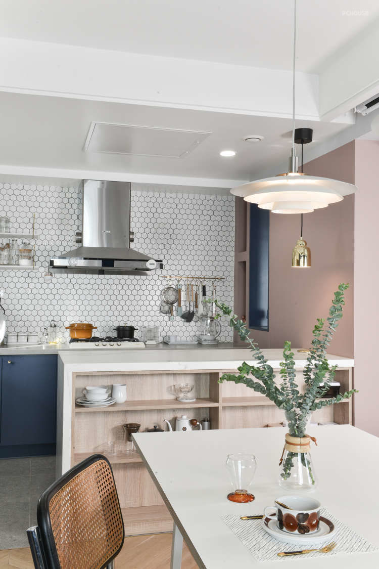

吧台定制了一个高为850mm外面留出深度为350mm的展示柜,给闷爷喜欢的餐具设计了完美的展示处
现代 厨房
吧台上我们做了升降的插座,实际上跟在墙上用起来并无不同,只是感觉不一样而已。这里说一些施工步骤。在水电过程中留好电源,买升降插座,在台面上根据插座尺寸来开洞。是不是很简单呢。

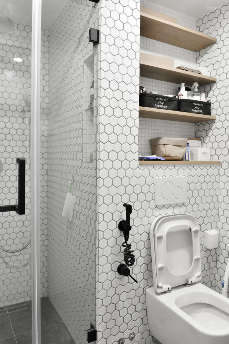

卫生间壁挂马桶,便于清洁,上方的区域不想浪费就做了一个700mm宽度的壁龛便于收纳。

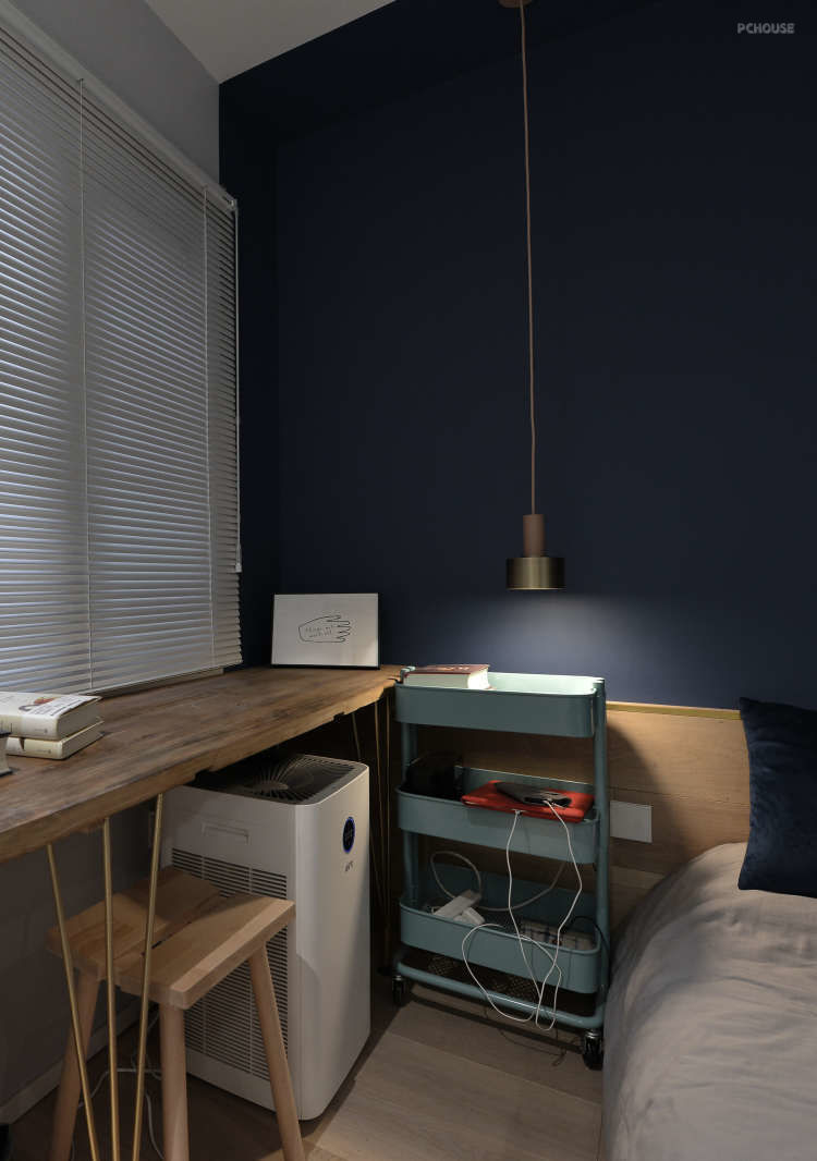

床的另一侧还能布置一张小桌,方便男主偶尔办公使用。门后空间刚好放下一个小斗柜,可以存放小物件。这样的布置,目的就是榨干小空间的最后1m?。
