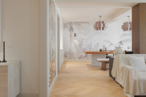

简约 现代 客厅 自然风 轻奢 现代简约 原木
改造后的客厅,是书柜、长桌、阳台、楼梯的组合
#客厅 #楼梯 #after
放远一点看,其实把餐厅和厨房也都并入进来了。 我更愿意称它们的组合为起居室。
尺度够大,空间够开阔,功能够全,完全满足日常起居和会客的需求。
这里我展开讲为什么设计成这样,基于什么样的考量。
原本屋主对客厅的需求,是来客人的时候,能方便坐着闲聊和玩游戏,自己在家的时候,又能很舒服的躺平,窝在沙发里看电影,打游戏。
我们在二楼通过腾挪后,设计出了很舒服的专属影音区,在楼上大沙发里躺平就好了。
一个核心功能被满足。
继续梳理需求,业主描述朋友们来家里玩,通常是喝喝茶,做做咖啡,玩桌游,闲扯等。
我们也有观察到,当下家庭的会客,招待,很多其实是在餐厅。能来家里的,通常都是很熟的朋友,不再是合坐在客厅看电视的场景,而是坐在餐厅聊聊天喝喝茶的。所以我们提供给业主的方案是中岛加长桌的会客方式,几个人围着中岛沏茶做咖啡都方便,人多就移到长桌上。
