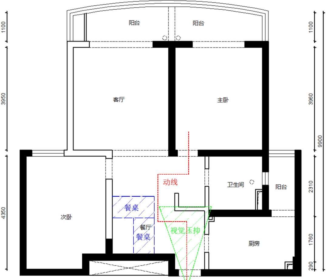

原始户型进门就对着一堵实墙,实际视觉体验感较差,因为户型结构关系导致餐厅采光较差,一年四季基本都是暗厅。而从入户到主卧的动线经过餐厅,餐桌无论哪种摆法都会让公共走廊区域变小,对动线造成影响。

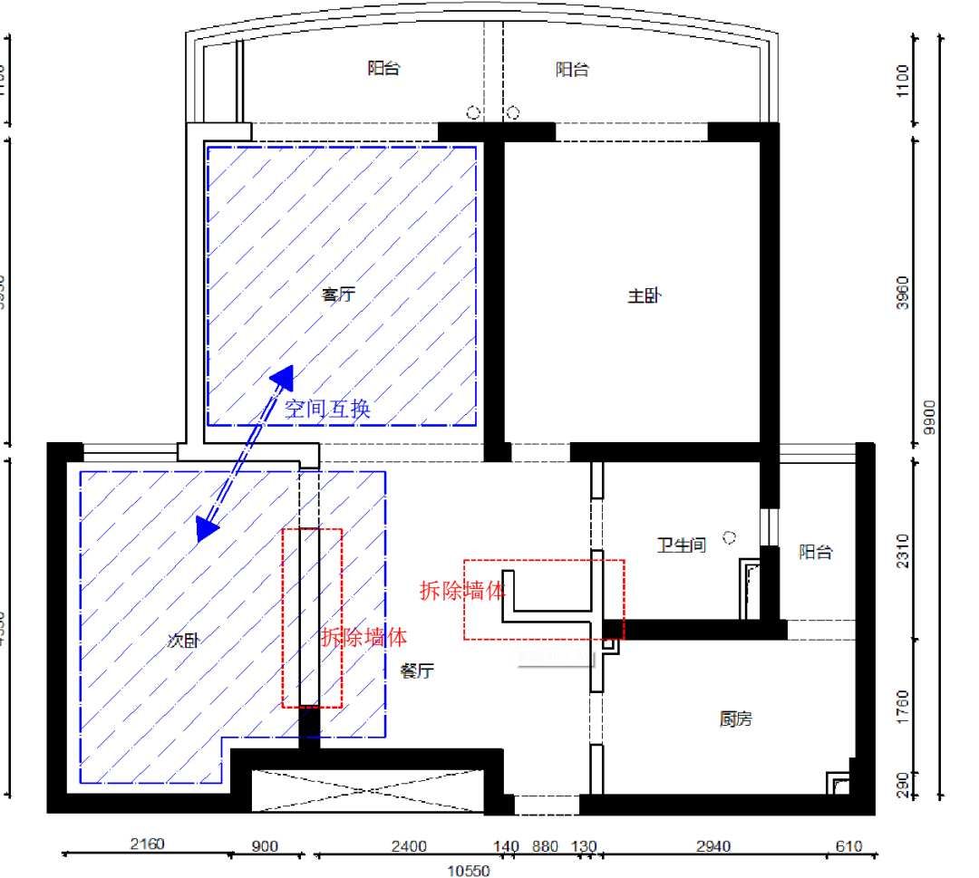

拆除了原来影响进门视觉感的墙体,并将原客厅与原次卧进行了“空间换位大法”。 目的是改善原结构中餐厅采光不足的问题,以及一进门就希望能有个通透开阔的视觉体验。
简约 现代 户型图
大刀阔斧的改动之后直接将原本的客厅,主卧,次卧全部换了个位置,不但解决餐厅采光问题,客餐联通的做法还使得餐厅通透感倍增,体感上从入户就会感受到一个开阔的空间,而不是原先采光不足又有隔墙的餐厅,除了中厨以外,在餐区增设西厨区域,为业主提供一种新的生活概念。

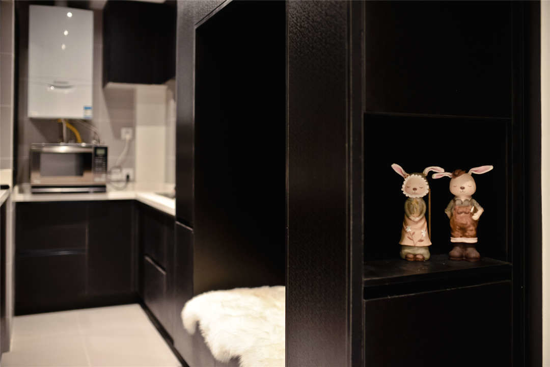

中厨与入户门厅的鞋柜。

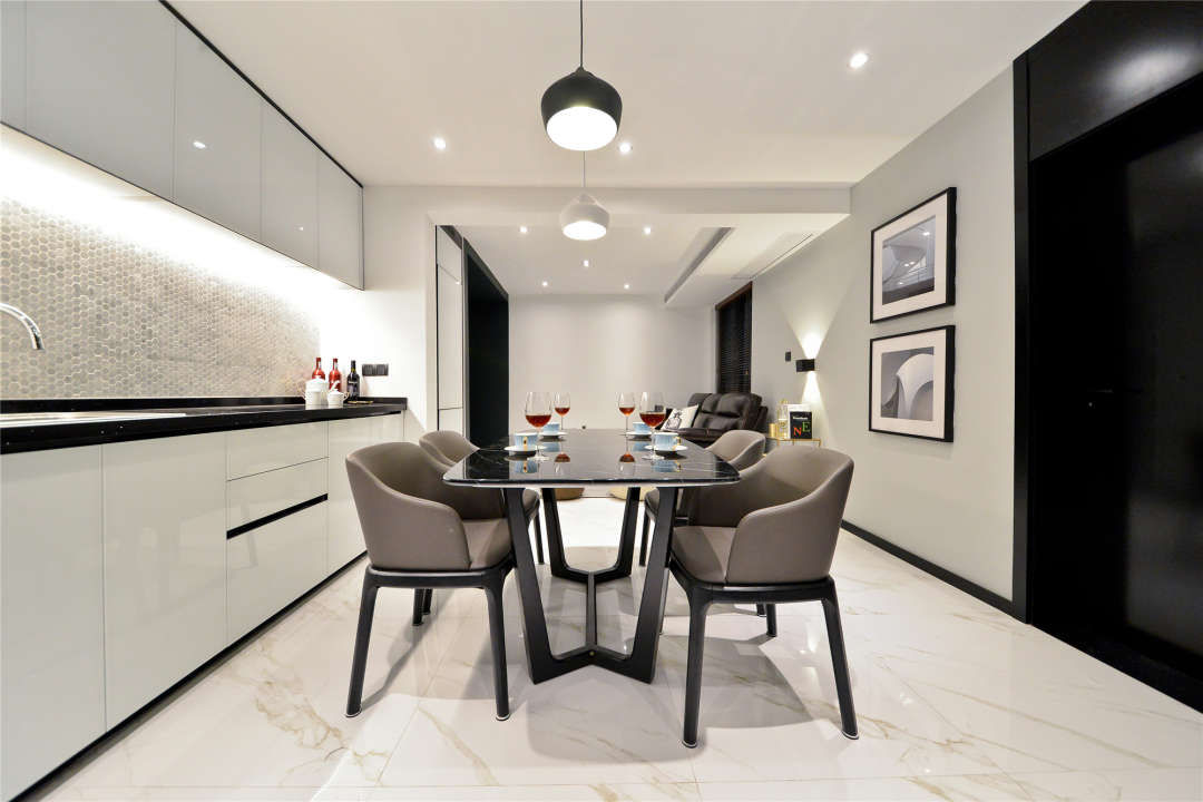

简约 现代 餐厅
餐区新增了西厨,这类生活方式从西方引入,越来越受到年轻业主的欢迎,西厨的功能可覆盖一切轻餐饮,这样基本上早餐或者简餐就不必再下厨房了。咖啡机等集中收纳在此区域又可与客厅形成互动关系。
简约 现代 餐厅

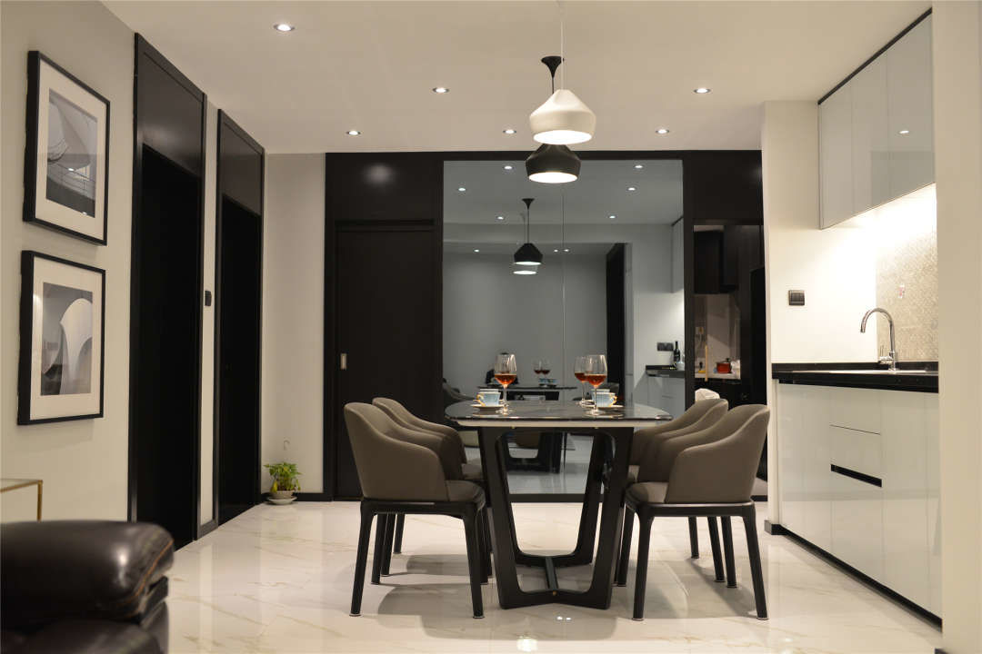

整面墙的灰镜的作用使得空间感得以拉伸,增加通透性。
简约 现代 餐厅
软装配置不是胡乱添加,其实大有学问。比如餐区的两扇门在设计手法上使其呈现两个竖立的大色块,那么边上的挂画形式就会有所讲究,黑白摄影比彩色抽象画更合适,上下的挂法会比横向的挂法更合适。而餐桌在构图上可以起到横向分隔的作用。
简约 现代 餐厅
西厨的上柜加置了整排的灯带,其目的之一是为了照亮操作台面,这在现代定制厨房当中已经很常见了,第二就是在上下柜中间选用了大理石马赛克,此类肌理和质感比较强的砖通过灯光的洗墙会更显层次。

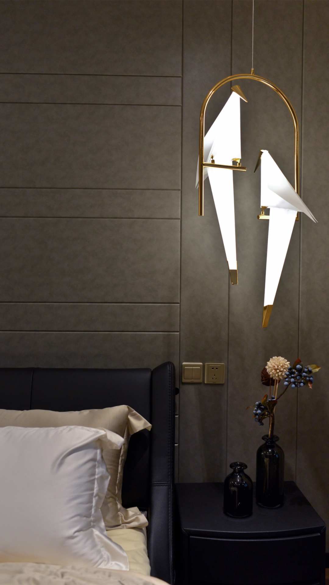

卧室的推拉式电视柜也可做床桌使用。因普通公寓房在中央空调和地暖的双重“减高”下层高受限,所以在灯光营造上舍弃主灯,传统意义上的吊灯比较占层高,因此随着近几年的流行,越来越多的将吊灯做到床头两侧代替台灯。
简约 现代 卧室
床头小鸟灯特写。床背景是硬包,区别于传统意义上的软包,更有质感,棱角分明。
