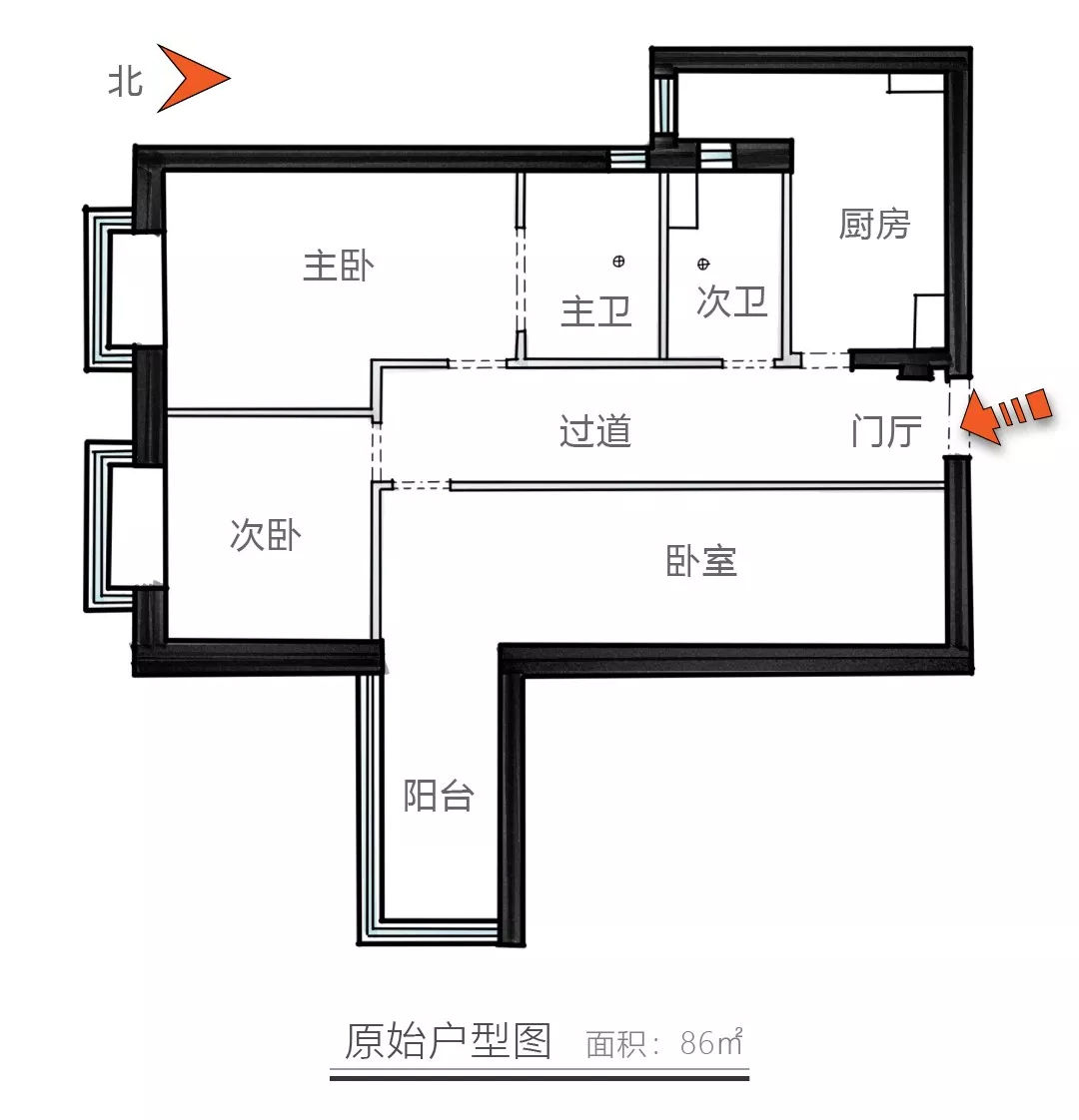

先看原始平面图
户型图
户型图 北欧
客厅用一条细长的过道,隔出了一个房间。看样子是分租给了三户人家。布局分析结合业主的需求,现在的户型存在三个问题:
1、过道肯定要拆掉,还原客厅和餐厅
2、进门需要一个玄关区域,总不能一进门就都把家里给看全了吧
3、业主说只需要一个卫生间,但现场的卫生间,哪个都不够大

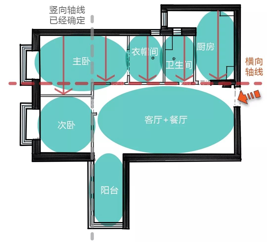

那么来跟随设计师,看看如何去解决这几个问题这个户型最大的好处是:室内的墙都可以拆。那么可以施展的空间就非常大,设计师就喜欢这样的“苗子”,好培养。先在图纸上,把过道的隔墙给去掉,然后用“气泡法”分析一下布局。

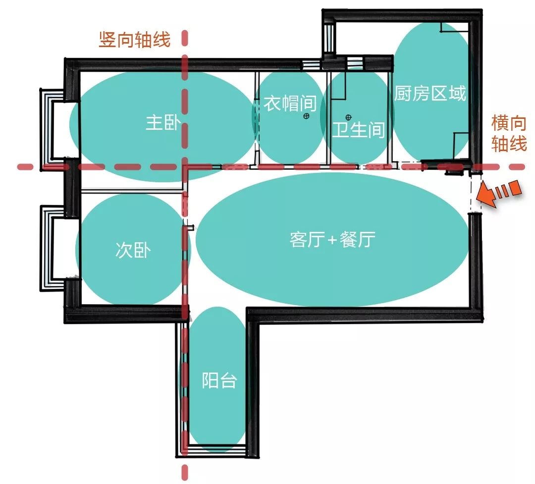

根据大门的位置,以及图中下方的阳台区域,基本在图中就会形成两条轴线,这两条轴线规定了所有房间的位置。
户型图 北欧
竖向轴线的位置比较好确定,因为有阳台作为分界线:要么在阳台的左边,要么在右边。在右边显然不合适,阳台是属于客厅的再来看横向轴线的位置如何确定横向轴线主要由它上面的四个屋子,占据多少进深空间决定的,
户型图 北欧
分别看:

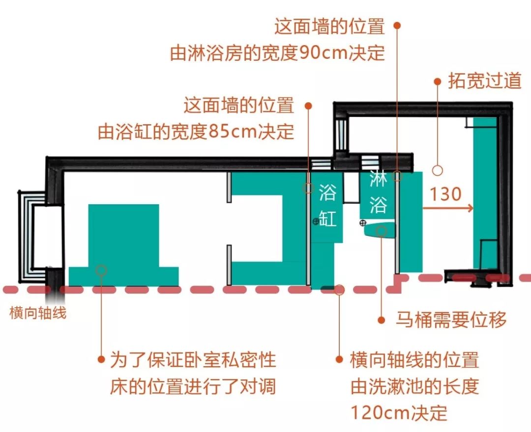

厨房:因为有入户门限制,因此厨房的进深只能到原来的位置
卫生间:根据业主的需求,需要放浴缸、淋浴间、马桶、单人位洗手池这些配置,空间严重不足。
衣帽间:原来的主卫,需要改造成衣帽间。
主卧:有了独立衣帽间,这个主卧就变得很“奢侈”,怎么安排都行。
户型图 北欧
分析:
户型图 北欧

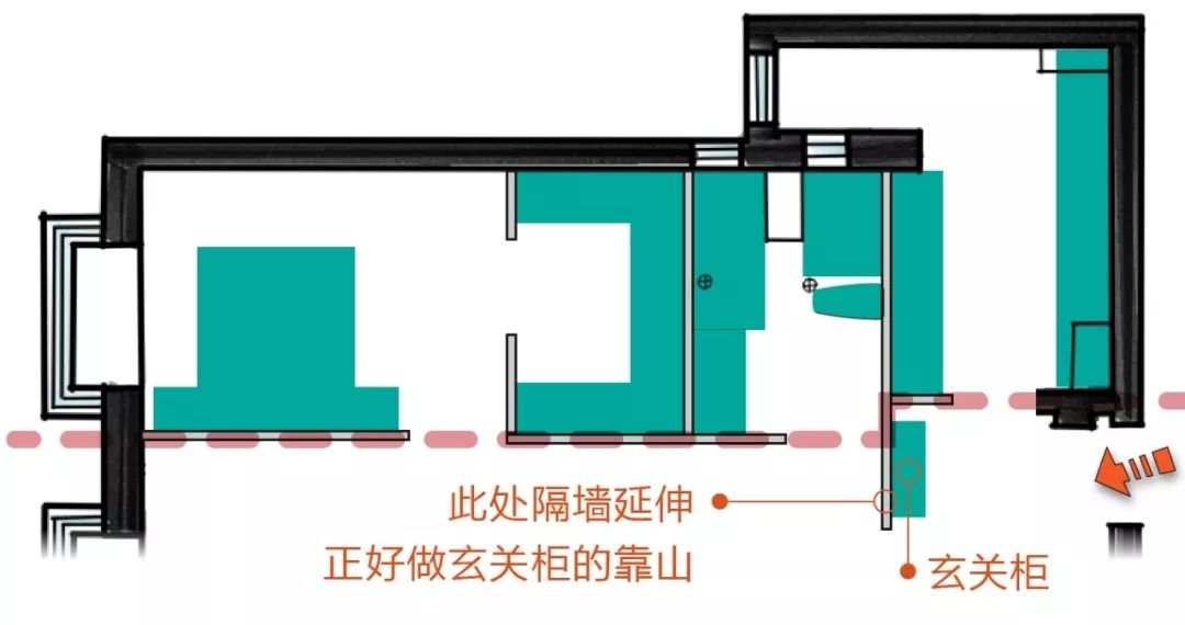

由此,横向轴线基本确定,是一条拐角线,拐角处也正好可以用来做门厅
户型图 北欧

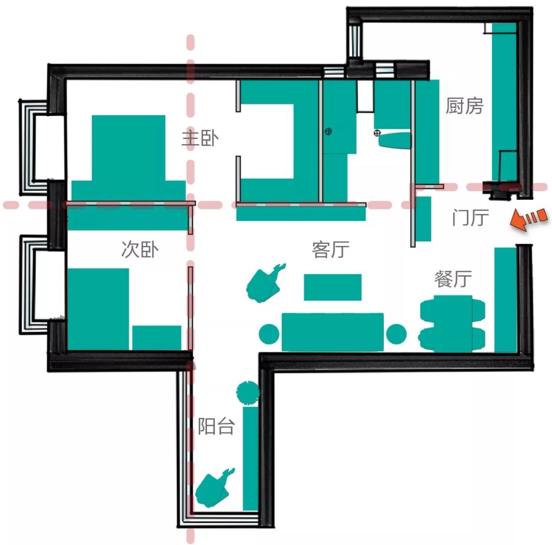

两条轴线的位置确定后,完善其他空间布局
户型图 北欧
细化成最终的平面格局
户型图 北欧
