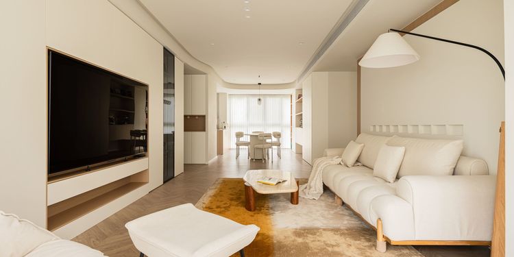

电视墙的设置既起到遮挡外部视线的作用,悬空的造型也不会给人压迫感。
茶几 地板 地毯 客厅 沙发 现代简约
客厅效果图

电视墙采用了装置的手法,上部从顶面往下生长,起到遮挡进门视线的作用,靠下部悬空又让其显得轻盈不显拥堵,围绕电视墙的洄游动线自由开阔想要保持这个干净的效果,线路和机顶盒等设备需要妥善安置,所有线路从顶面穿下来,网络盒子放在天花空调回风旁,机顶盒藏于电视后的凹槽内,通过红外接收器延伸出来接收讯号。灯光的部分其实最有意思,可惜时间仓促没有拍到晚间的光效,希望后期有机会可以补上。所有的照明采用Lettin智能照明系统,可以用手机APP控制,能实现色温,照度,RGB全彩三个维度的调节,营造完全不一样的五光十色绚烂的夜晚世界
地板 客厅 现代简约
电视墙正面,由于客厅原来是次卧的位置,开发商预留的主梁之间的间距只有2.7米,梁下完成面高度2.4米,因此最终决定将电视墙退距到梁下,使人常坐的区域尽量保持层高。
