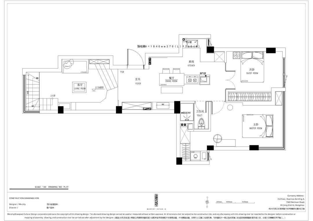

以上就是我家的户型。 不知道各位住友们有何感叹?因为换了手机,拆旧完的现场图,晚些时候再上传。 先说说这个户型缺陷: 1.左边横线到窗均为下沉区域,客厅处整体的层高是5.4米 2.玄关处非常窄,且因为狭长,所以餐厅区域的光线在白天也并不是很好。 3.次卧空间非常小,也很窄。如果按正常放置1.5米的床,那么过道空间基本过人都非常难。 4.主卧空间也不够大,如果要衣帽间,完全没有实现的可能。 差不多就是这些,还有就是除了客厅的层高比较高,餐厅、厨房、卧室区域层高就只有2.63米。
这个方案完全是根据我的需求来的 1.下层客厅通过浇筑隔了一个书房,只浇筑了2/3的面积,是为了空间的通透感和层次感。 2.开放式厨房,岛台上放置了升降油烟机。 3.原主卧变成次卧,享受90度花园景观。 4.缩小卫生间从而满足自己的衣帽间需求。 5.洗衣机和烘干机替代洗衣晾晒功能。 6.通过立面弱化狭长的空间感受。

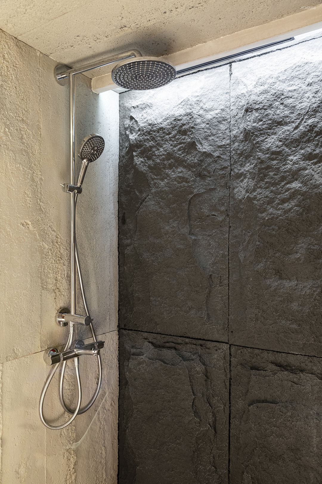

卫生间四个面全部采用“聚氨酯”这种材料 这种材料也是我第一次使用,但目前已经推广给我好几个客户 我感觉这款材料非常的稳定,就是整体的价格略高。 采购:广州厂家供货,一张在460元左右。
现代 花洒 瓷砖 壁灯 卫生间
用了两款不同纹理的“聚氨酯”板材 它的特性是防水、安装简单、环保
